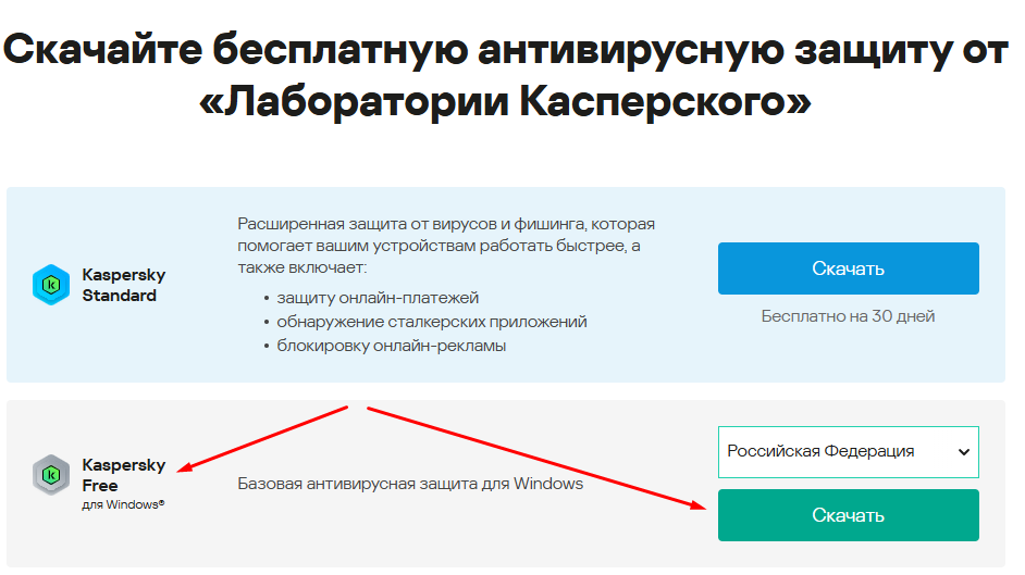

А мне какой Касперский нужен? Просто, у меня подписки то нет, скачал вроде Secure Coonection, а он требует подписки. И как мне скачать Обновление Майкрософт? Ну, то есть, там типа пишут, что можно попробовать бесплатно и т.д. и т.п., но не будет ли такого, что мне надо будет покупать подписку, иначе не смогу пользоваться вордом и т.д.?

У Вас бесплатная версия и, если планируете на ней оставаться, скачайте и обновите такую же версию.

Если мне качать Касперский, то какой? Ибо я скачал Secure Coonection, а он требует с меня подписку, которой у меня нет.

На бесплатную версию антивируса Касперского я выше давал ссылку, будьте внимательны.

Вы, к сожалению, дали ссылку на сайт Касперского, где всякие разные версии, потому я и не понимаю какая мне нужна
