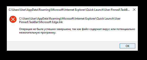

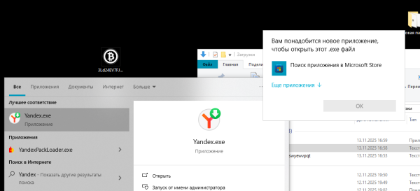

Fixlog.txtОчистку выполнил с безопасного режима. После перезагрузки вошел в пользователя в обычном режиме. Microsoft Defender "Кричит об угрозах" файлов Neshta. При открытии защитника угрозы сразу пропадают и через некоторое время снова появляются с уведомлениями от защитника. Яндекс браузер, с которого всегда работал - не открывается.  Fixlog.txt

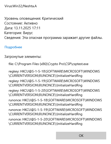

 После быстрой проверки самим защитником - вредоносные файлы находятся, но сразу же начинают исчезать по одному, исключая возможность предпринять какие-либо действия.
Спустя некоторое время файлы пропадать перестали, осталось большое множество, подробности о некоторых из них прикрепил, может о чем-то скажут данные скрины
Скачал утилиту, отформатировал флешку. Сделал все по инструкции с сайта, однако при попытке запуска система не видит флешку. Только основной диск. Также из изменений: даже в безопасном режиме перестал работать браузер, любой. Невозможно запустить командную строку, не работает поиск, не открывается диспетчер задач

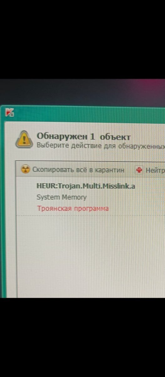

      На сервере ночью шифровальщиком были зашифрованы все файлы. Вероятно попали через RDP. С помощью Kaspersky Endpoint Security 12 был пойман Stub.exe. Прошу подсказать, есть ли вариант восстановить данные.
