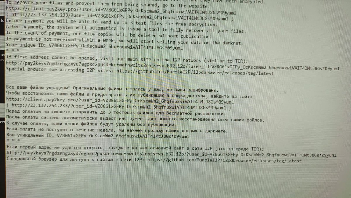

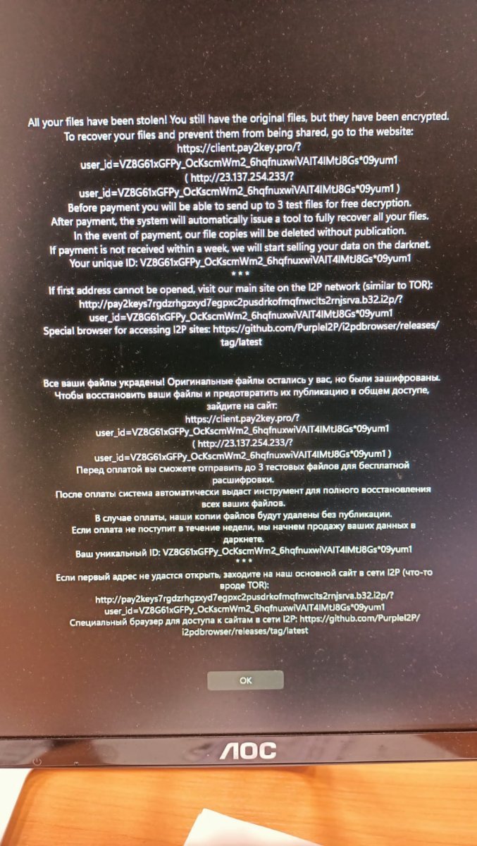

Помогите пожалуйста. Все ваши файлы украдены! Оригинальные файлы остались у вас, но были зашифрованы.
Помогите пожалуйста расшифровать файлы, сотрудник поймал вирус на рабочем компьютере, ничего не работает, на пк две винды, приходится заходить с рабочей, интернет отключен, каким то образом вирус снес еще и электронный почтовый ящик, пишет что логина не существует(((
Надеюсь на вашу помощь. Спасибо.

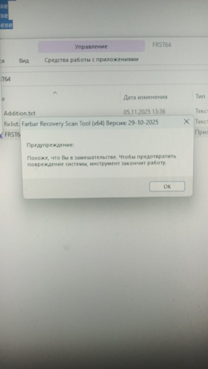

Интернет на зараженном компьютере отключен, я копирую его из текстового файлы, запускаю и вот что он выдает: image.thumb.jpeg.23e51d53731746c248555924a987fc8a.jpeg
потом просто программа закрывается и ничего не происходит
Скачайте ещё раз, утилита обновлена, и пробуйте запустить. И fixlist создавать не нужно, программа возьмёт скрипт прямо из буфера обмена.
получилось с новой версией, баннер пропал, файлы ещё зашифрованыFixlog.txt

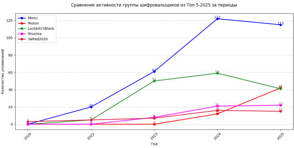

Как видим, Mimic наиболее активен в течение более 2 лет, с момента появления данного шифровальщика в России.
Более, того, его активность в этом году возросла, появился форк Pay2Key, созданный на основе Mimic.
Чтобы избежать новых атак шифровальщиков, следуйте рекомендациям. Pay2Key атакует через почту, информируйте сотрудников по безопасной работе с вложениями в почте,
запретите запуск исполняемых файлов из архивов.

      Сегодня, в процессе работы, появилось такое сообщение на экране ноутбука. Ничего особенного не делал, файлы, которые открывал из электронки, были связаны с работой (PDF файлы). Подтормаживать ноутбук стал еще пару дней назад, мне это показалось странным. Сегодня, перед появлением этого экрана, несколько раз появлялись маленькие окна с сообщениями об ошибках. Помогите, пожалуйста, решить данную проблему, ну или укажите путь, в каком направлении надо действовать.
    • Иван_82
      Автор Иван_82
