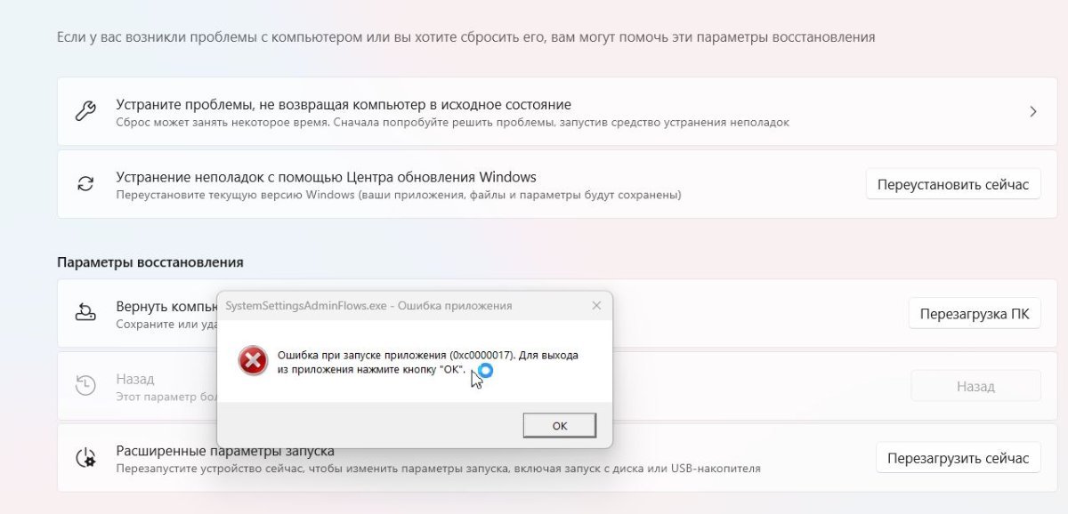

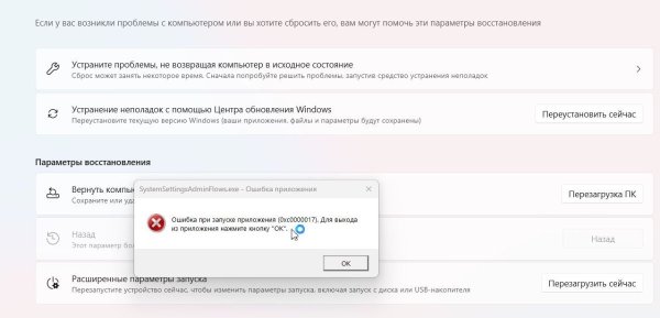

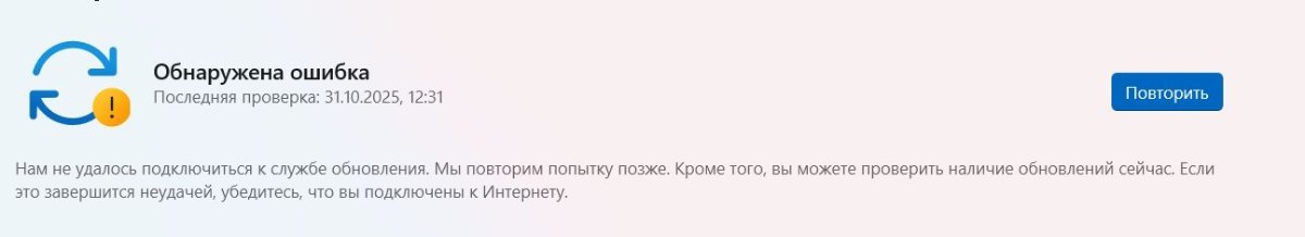

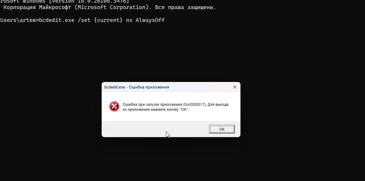

Ошибка 0xc0000017 при запуске systemsettingsadminflows, bcdegit и при попытках что либо выполнить в настройках и в командной строке кроме некоторых а также с приходом этой ошибки перестали запускаться microsoft store, discord, telegram но игры работают

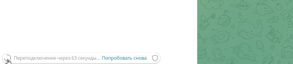

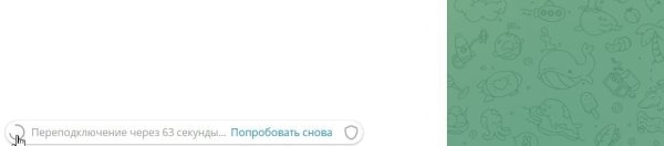

ошибка 0xc0000017 исчезла но проблема с входом в приложения: телерам просто загрузка бесконечная, microsoft store пишет проверить подключение к интернету а также центр обновления виндовс пишет проверить подключение с интернетом но интернет есть, устранение неполадок проблем с интернетом не нашла также работают игры, браузер с интернетом помогите пожалуйста
