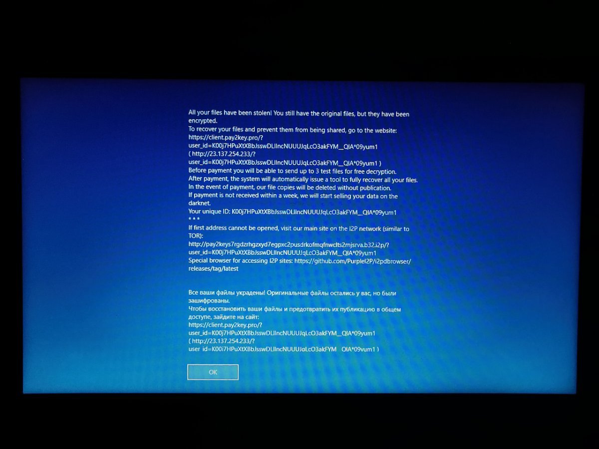

На синем экране ноутбука следующая надпись: Ваши файлы украдены! Оригинальные файлы остались у вас, но были зашифрованы...
Сегодня, в процессе работы, появилось такое сообщение на экране ноутбука. Ничего особенного не делал, файлы, которые открывал из электронки, были связаны с работой (PDF файлы). Подтормаживать ноутбук стал еще пару дней назад, мне это показалось странным. Сегодня, перед появлением этого экрана, несколько раз появлялись маленькие окна с сообщениями об ошибках. Помогите, пожалуйста, решить данную проблему, ну или укажите путь, в каком направлении надо действовать.

Еще сегодня при включении ноутбука появились окна с  следующим сообщением
