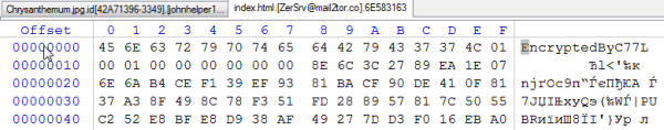

Судя по зашифрованному файлу, это C77L:
Результат проверки файла:
ZerSrv@mail2tor.co.exe
https://www.virustotal.com/gui/file/2fd1a5b6e70512478c6682d3bda89cdb9de8331a60b9811203c988f70423d833/detection
