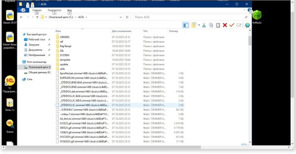

ПОдцепили на сервер шифровальщик zimmer. Зашифровал 1С, Альту ГТД и много других файлов. Есть решение данной проблеме?

Шифрование именно в этой системе было, откуда логи FRST сделаны? что-то не видно ни одного зашифрованного файла.
Систему уже чистили в KVRT или Cureit? Можете добавить логи проверки в архиве, без пароля?

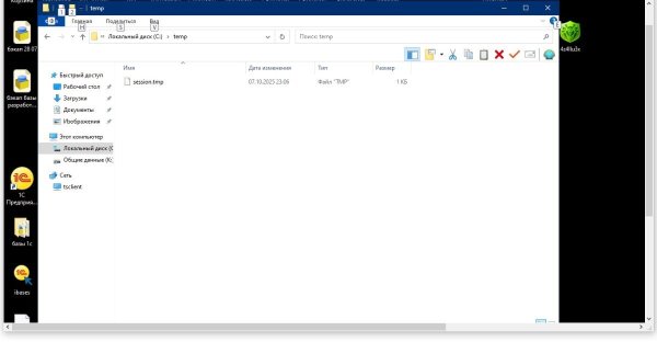

Покажите содержимое этих папок:
2025-10-08 00:19 - 2023-09-28 11:37 - 000000000 __SHD C:\Users\Лошманов Евгений\AppData\Local\5457DB13-E85D-B5AF-3E73-BA66CEDC8EC4
и
c:\temp

Логи сделаны из под админского сеанса. Зашифрованные файлы видны во всех сеансах. Проверял CureIt. НЕ вижу как логи вытащить в CureIt

2025-10-07 23:06 - 2025-10-07 23:41 - 000000000 ____D C:\temp

По логу Cureit:
C:\users\* евгений\appdata\local\5457db13-e85d-b5af-3e73-ba66cedc8ec4\zimmer1488.exe - infected with Trojan.Encoder.40979
C:\users\* евгений\appdata\local\5457db13-e85d-b5af-3e73-ba66cedc8ec4\zimmer1488.exe - infected - 52ms, 2399232 bytes
Судя по результату проверки детект есть:
DrWeb Trojan.Encoder.40979
ESET-NOD32 A Variant Of Win32/Filecoder.Mimic.C
KasperskyHEUR:Trojan-Ransom.Win32.Mimic.gen
https://www.virustotal.com/gui/file/4c5177f1ab53a1beaa5b68e2d51aea56bcae9b16b76136e6f5afeb246b3ce9ff?nocache=1
С расшифровкой файлов не сможем помочь без приватного ключа.
