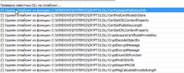

tkm Опубликовано 9 октября, 2025 Автор Опубликовано 9 октября, 2025 (изменено) 11 часов назад, safety сказал: Обновление, VPN так понимаю, скачали и переустановили. ПК у вас домашний или рабочий? И обновления устанавливал и удалял/переустанавливал разные версии - итог один ПК домашний В 06.10.2025 в 09:17, safety сказал: Возможно, что сплайсинг был связан с работой VPN, так понимаю что переустановили VPN. из лога выполнения скрипта: (!) Обнаружен сплайсинг в функции: C:\WINDOWS\SYSTEM32\CRYPT32.DLL!CertComparePublicKeyInfo при переустановке программы это должно было решиться? не понимаю, в каком направлении искать решение... по запросу все перепробовал + в tg канал приложения писал 10 часов назад, tkm сказал: C:\WINDOWS\SYSTEM32\CRYPT32.DLL!CertComparePublicKeyInfo это ключ, правильнопо нимаю? Изменено 9 октября, 2025 пользователем tkm

safety Опубликовано 9 октября, 2025 Опубликовано 9 октября, 2025 (изменено) Это не ключ, это функция в известной DLL, к которой добавлено что-то нестандартное, что uVS посчитал как сплайсинг (т.е. перехват функции и добавление к ней дополнительного кода). Возможно, что это было связано с каким то патчем к вашему VPN, обходом проверки лицензии, или авторизации. Откатить систему можно, как вариант, если есть точки восстановления на дату до очистки системы. При этом все внесенные изменения в систему будут отменены. Изменено 9 октября, 2025 пользователем safety
