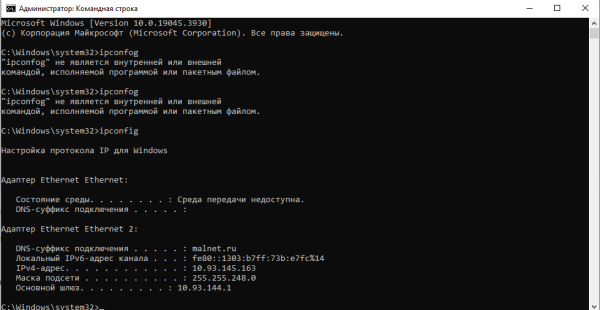

Запустите командную строку от имени администратора, выполните команду:
ipconfog
и покажите скриншот результата

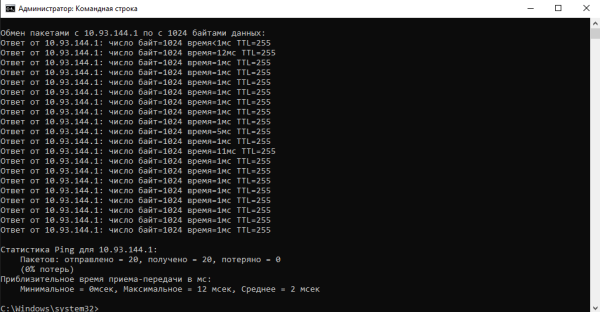

В командной строке, запущенной от имени администратора выполните команду:
ping 10.93.144.1 -n 20 -l 1024
и покажите результат.
С линией связи от вашего компьютера до оборудования провайдера все приемлемо.
Если не рассматривать ваш компьютер, можно предположить что что-то с перегрузкой в "часы пик" в сети провайдера.

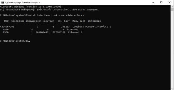

netsh interface ipv4 show subinterfaces
