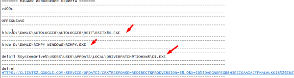

Здесь скрин вашего скрипта, который выше в теме.
Выполните еще раз указанный для вас скрипт, после перезагрузки добавьте лог выполнения скрипта для контроля.
Антивирус Касперского, на момент выполнения скрипта лучше временно отключить.
Изменено пользователем safety

Здравствуйте. Скрипт был выполнен, но файл дата_время не создается. Пробовал два раза повторить одно и то же, но лога с uVS так и не создался
11 минут назад, Hrush сказал:
Сейчас выполню еще один цикл и приложу скриншоты и лог
Провел цикл: Скрипт, перезапуск, скрипт. Скрипт на данном скриншоте был взят с этой темы. Лог "дата_время" не могу прикрепить, он просто не создается. Не знаю, что еще сделать, чтобы данный лог появился
