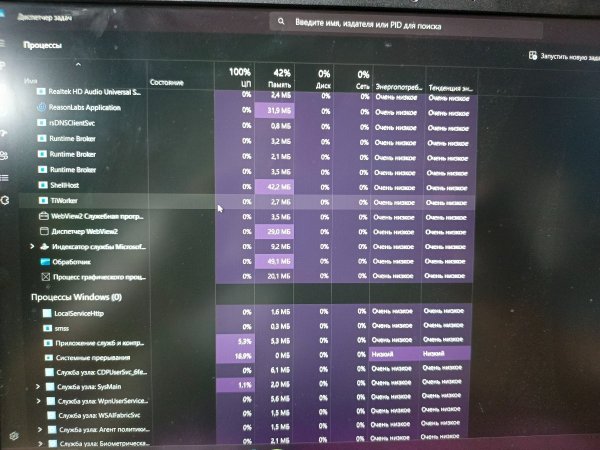

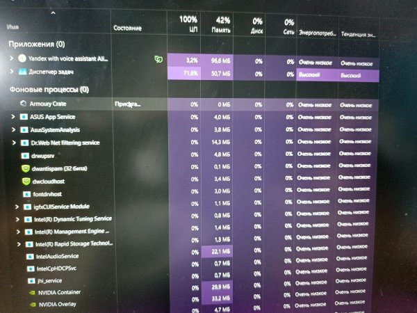

1 час назад, Fiadosiy сказал:
И что делать, процессор то все равно сотку грузит, в чем причина?
Как Вы это определяете?
Качественный скриншот окна диспетчера задач покажите.
В безопасном режиме проблема наблюдается?
В безопасном тоже наблюдается. Скрин не смог сделать отправлю фото
Изменено пользователем Fiadosiy
5 часов назад, Fiadosiy сказал:
тогда это никак не может быть связано с вирусами
