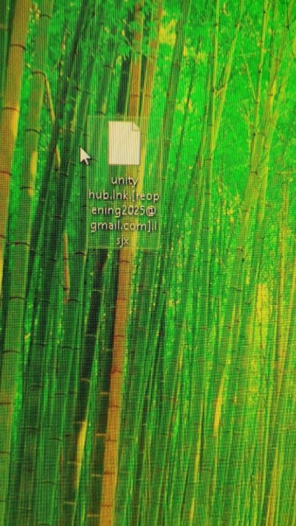

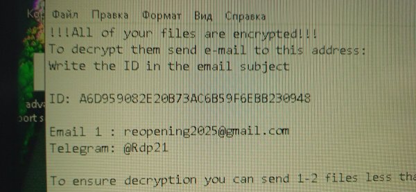

Здравствуйте, сегодня утром обнаружил, что мой компьютер с windows 10 был атакован вирусом шифровальщиком. Главная учётная запись (админ) была основной для использования удалённого управления через rdp. Я пробросив порт через роутер и купив статику, попал под брутфорс. Меня взломали в течении пары часов(атака началась в 23 по мск, а закончилась в 1-2 часу). По результатам которой все файлы были зашифрованы, службы виндовс отключены, а пароль от админки утерян. На рабочем столе учетки юзера я обнаружил записку (фото приложил). Также прикладываю фото файла. Архив и сам вирус я не обнаружил (читал похожие случаи)IMG_20250921_133349_700.thumb.jpg.1114eb7d522d58b198483b908836693d.jpg
l!lAll of your files are encrypted!!! To decrypt them send e-mail to this address: Write the ID in the email subject
Email 1: reopening2025@gmail.com Telegram: @Rdp21
To ensure decryption you can send 1-2 files less than 1MB we will de
We have backups of all your files. If you dont pay us we will sell a and place them in the dark web with your companys domain extension.
IF 48 HOURS PASS WITHOUT YOUR ATTENTION, BRACE YOURSELF FOR A DOUBLE WE DON'T PLAY AROUND HERE, TAKE THE HOURS SERIOUSLY.

Извиняюсь, писал тему на горячую голову. Компьютер был заражён путем подбора логина и пароля к rdp. Злоумышленник отключил вручную касперский премиум, а также виндовс дефендер. После запуска вируса были зашифрованны все файлы(кроме 1 диска), также в каждой папке была записка (текст указан выше). Вчера попробовал найти exe файл в логах винды, а также попробовал восстановить удалённые файлы, однако ничего не нашёл. К сожалению, поскольку этот компьютер был единственным я не могу создать архив с приложеннными файлами, однако могу дать ссылку на яндекс диск. P.s. компьютер очистил от вируса путем загрузки с аварийного диска касперского
