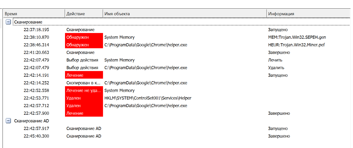

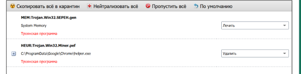

image.thumb.png.815f4e749055d4c04c306d6ba3079edf.pngнажал лечить с перезагрузкой , после перезагрузки пришлю логи
CollectionLog-2025.09.20-23.43.zip
добавьте, пожалуйста, отчет по обнаружениям и сканированию из Касперского
дополнительно сделайте образ автозапуска системы в uVS с отслеживанием процессов и задач.

2025-09-21_13-09-24_log.txt скажите пожалуйста в чем было дело или в какой программе поймал.

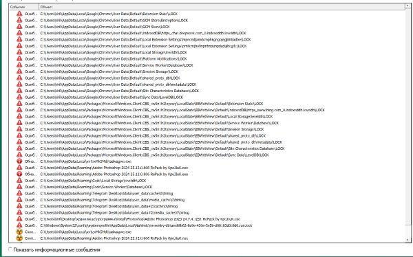

C:\Users\kiril\AppData\Roaming\Adobe Photoshop 2024 25.12.0.806 RePack by KpoJIuK.exe
откуда скачивали?

Сделайте еще раз проверку в KVRT, проверьте, есть ли новые детекты после очистки системы?

C:\Users\kiril\AppData\Roaming\Adobe Photoshop 2024 25.12.0.806 RePack by KpoJIuK.exe заархивируйте с паролем malware123, выложите на файлообменник без капчи и времени ожидания и пришлите ссылку на скачивание.
спасибо большое огромное! теперь все пучком? майнер был? удален?

скорее всего (скачаю, тогда и гляну), ибо это излюбленный метод распространителей майнера: сначала втюхать майнер, а потом передать управление установщику нужной программы. Пароль какой на архив?
