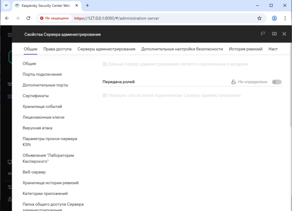

Здравствуйте, а под какой УЗ работает служба сервера администрирования? Находится ли сервер в иерархии?
Работает под учеткой .\KL-AK-*
Что значит сервер в иерархии? В AD он есть в ветках серверов.

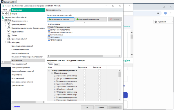

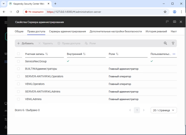

Пришлите скриншот окна раздела Безопасность из Свойства сервера (интересуют группы и пользователи). Если вкладка не отображается, включите ее отображение https://support.kaspersky.ru/ksc15/3768 .
См. https://support.kaspersky.ru/ksc14/3304
12 часов назад, mike 1 сказал:
