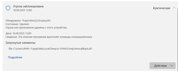

Программу FRST64 скачал, при запуске программы она закрывается. При этом появляется уведомление от windows defendera, что он нашел угрозы. После я отключил защиту в реальном времени windows defender'а. Попытался снова запустить, но программа FRST64 все равно закрывается.
До отключения удаление этого файла писалось в журнал защиты, после - в журнал ничего не пишется(Прикрепляю фото).
Так же увидел запись сегодня вот такую (вроде в это время куллер усиленно крутился когда я отходил):
