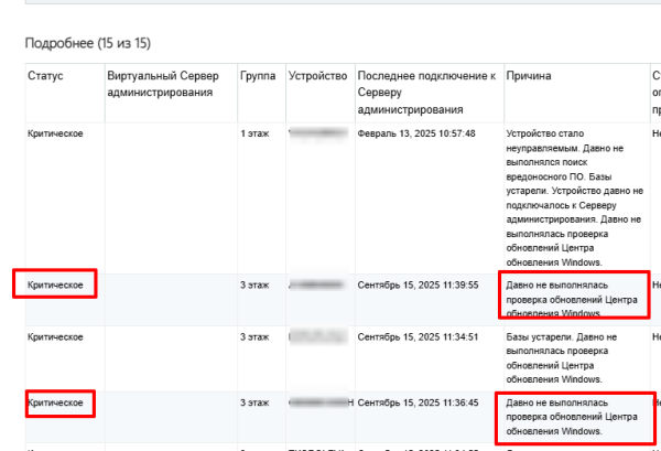

В управляемой сети есть KSC12.8, он управляет KES 12.8  в парке из 40 машин (Win7\8\10). Каждую неделю я получаю на почту отчет об общем состоянии защиты.
image.thumb.png.185f8b5069a2ba09f2c0ff73e7089323.pngimage.png.bf88e40e71cb226e6996e33e62de5ef2.png
Мы все знаем, что Win7 уже давно не обновляется, поэтому сообщать об этом нет необходимости. Я не могу найти настройку, отвечающую за статусы и причины, дабы исключить "Давно не выполнялась проверка обновлений Центра обновления Windows." из критических.
Может у кого был опыт и он знает, как настроить?
Спасибо
В свойствах группы, где находится устройство - настроить Статусы
