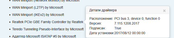

Можно еще обновить драйвера сетевой карты, у вас сейчас стоят 2017 года.
https://www.realtek.com/Download/List?cate_id=583&menu_id=297
