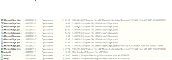

Первый файл был зашифрован в это время:
2025-09-13 09:23 - 2023-06-02 12:24 - 000000740 _____ C:\Users\Developer_vnedrenie\Desktop\1с очистка кеш.bat.[ID-6B92E985].[Telegram ID @kind_ad].LHYMPU
Проверьте, пожалуйста, какие исполняемые файлы были созданы в день шифрования до этого времени. 09:23
Ничего похожего на сэмпл шифровальщика нет, возможно был самоудален.
