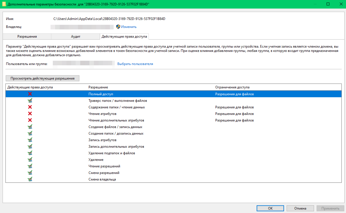

да есть в корне записка о выкупе, и это может быть только если диск С расшарен для записи.
В противном случае запуск шифровальщика был, да сплыл, или скрылся.
а так похоже что профиль C:\Users\Admin в общем доступе.
В той папке проверьте что есть:
2025-09-07 19:54 C:\Users\Admin\AppData\Local\28B04320-3169-792D-9126-537F02F1B84D
есть там такие файлы как session.tmp?

Такой скрипт выполните в FRST
Unlock:: C:\Users\Admin\AppData\Local\28B04320-3169-792D-9126-537F02F1B84D
Reboot::
после перезагрузки системы еще раз проверьте что в этой папке.

Всё также нет доступа к этой папке (после копирования скрипта и перезагрузки).

Поправил скрипт, проверьте выполнение еще раз.
7 часов назад, safety сказал:
Всё еще нет доступа к папке
Fixlog.txt
Скрипт был исправлен, смотрите выше.
Судя по фикслогу вы запустили прежний скрипт, до внесенного исправления. Возможно, по этой причине папка не разблокирована.

Мне казалось, я запустил исправленный.
Запустил теперь и другой. Доступ так и не появился...
Fixlog.txt
С одинарной кавычкой еще проверьте:
Unlock: C:\Users\Admin\AppData\Local\28B04320-3169-792D-9126-537F02F1B84D

21 час назад, safety сказал:
Последний скрипт помог. В папке два файла. Среди них и session.tmp. Время создания совпадает с предполагаемым временем распространения вируса.
Fixlog.txt
2 минуты назад, safety сказал:
А еще есть кроме session.tmp?
Everything.db весом 70Мб
Да, эта папка с шифровальщиком.
Странно что ее не было в обычном списке, по логам FRST отобразилась лишь в списке заблокированных каталогов.
Возможно что файлы шифровальщика были самоудалены после завершения шифрования.
Так что у вас точно было как минимум два запуска: на первом и втором ПК.

Я так понимаю, на ПК №2 угроза купирована. Как быть с ПК №1? мои действия?
ПК 1 очищен скриптом. Эту папку
после разблокировки можете вручную удалить.
