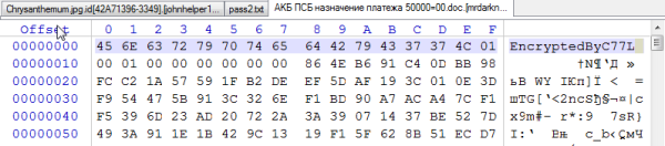

Судя по наличию строки в зашифрованном файле файлы зашифрованы C77L
image.png:
На текущий момент мало кто-детектирует данный сэмпл.
https://www.virustotal.com/gui/file/d5298607e891aa9336506753fd149220f54b719b24976debaf79dcd7abf539ce/detection
Характерная для C77L задача:
5244 - "C:\Windows\System32\cmd.exe" /c SCHTASKS.exe /Create /RU "NT AUTHORITY\SYSTEM" /sc onstart /TN "Windows Update ALPHV" /TR "C:\Users\<USER>\Desktop\file.exe" /F
