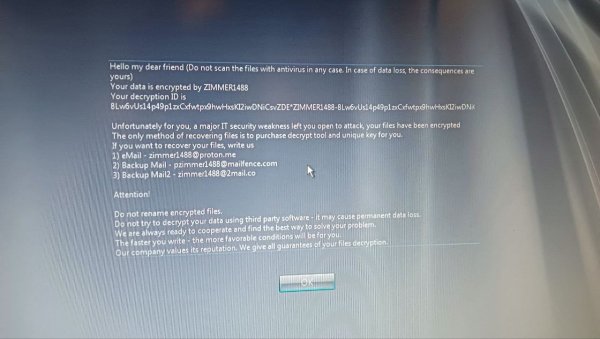

Сегодня зайдя в сервер увидел это, пароль от админа не подходит, данные хотелось бы восстановить Windows server 2008r2
Похоже на Mimic,
добавьте несколько зашифрованных файлов+записку о выкупе в одном архиве без пароля, + нужны будут логи FRST от имени Администратора для последующей очистки системы.

Пароль от админа не подходит, есть второй пк к которому подключен этот диск, вот файлы
1.rar
Проверьте, есть на этом диске такая папка?:
буква диска:\Users\учетная запись пользователя\AppData\Local\D4A4227A-D012-4CEA-21D3-0BAD0BF6CDED
Если есть, заархивируйте ее с паролем virus, загрузите на облачный диск и дайте ссылку здесь на скачивание.

нету такого

нету такого файла
С расшифровкой файлов не сможем помочь по данному типу шифровальщика.
Общие рекомендации:

даже если в админа зайти смогу ?
Если вы войдете в админку и соберете логи FRST, мы сможем проверить остатки файлов шифровальщика в системе и вычистить систему.

данная папка может быть скрытой.
возможно, что наименование папки отличается от указанной, если сэмпл был изменен.
