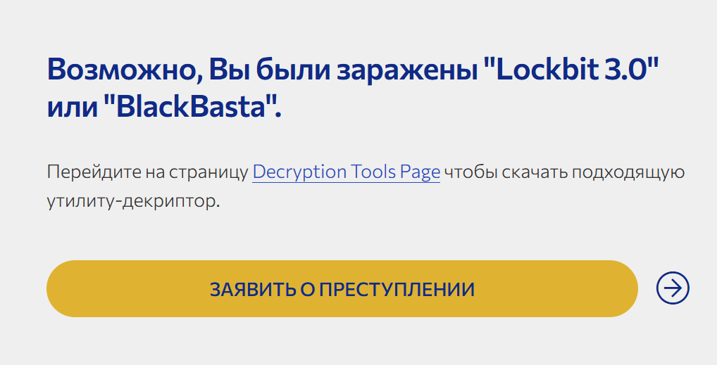

Согласно https://www.nomoreransom.org/crypto-sheriff.php?lang=ru
получаем приписку
" Возможно, Вы были заражены "Lockbit 3.0" или "BlackBasta".
