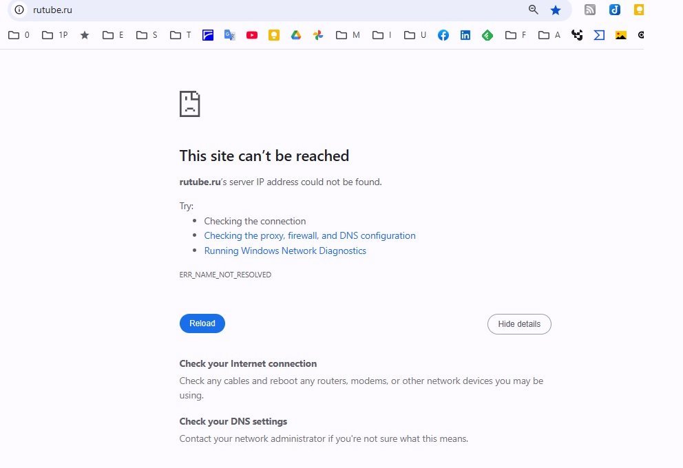

Приветствую.
В браузере Хром (последняя актуальная версия 139.0.7258.155 (Official Build) (64-bit)) перестал открываться rutube.ru, а при открытии mail.ru осуществляется автоматическая переадресация по следующей ссылке:
https://login.vk.ru/?act=autologin&app_id=7539952&redirect_uri=https%3A%2F%2Faccount.mail.ru%2Flogin%3Fautologin_exp%3Dv22%26autologin_project%3Dhome%26page%3Dhttps%253A%252F%252Fmail.ru%252F%253Fautologin%253D1756488860&state=1c24daff65f840b3a7e4a9f23ba48ed4&uuid=be92f27a-20cb-4cdb-ac4f-33146b52a367&service_group=oid_4g6qyMre3BeNR1zbhCi3k
В другом браузере на этом же компьютере (Edge) и rutube.ru, и mail.ru открываются без проблем.
Очистка flushdns не помогает. Сканирование через AVZ, MalwareBytes and Windows Defender никаких проблем не выявляет.
Операционка на ноуте - Windows 10 Home 22H2, Build 19045.6216
Заранее благодарю за дальнейшие рекомендации и инструкции.
Изменено пользователем Anov
картинку прикрепил
Расширения отключать пробовали?
Сброс настроек по умолчанию пробовали?
Как вариант попробовать создать новый профиль.
Ну и как совсем последний вариант удалить с ручным удалением профиля и установить заново.
Расширения отключал, не помогло. Профили пытался переключать - не помогло.
Сброс настроек или переустановку Хром с нуля хотелось бы избежать. Вряд ли вирус, иначе бы и Edge тоже не открывал сайт. Ещё советы будут?
Проблема решена. В настройках Хрома были изменены настройки DNS сервера. Тему можно закрывать. Спасибо.
