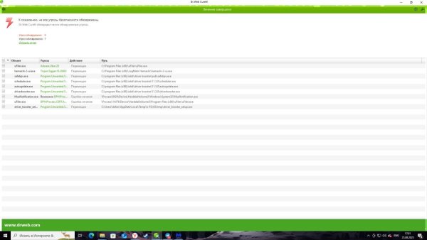

всем добрый день! буквально вчера заметил проблему. пока играл ночью, решил прилечь на 5-15 минут, не сворачивая и не закрывая игру, а когда вернулся - передо мной предстал экран блокировки (которого быть не должно, если игра не закрыта и не свернута). после разблокировки рабочий стол прогружался по крайней мере минут 10 и появилась пустая командная строка без команд. спустя час-другой я решил выключить компьютер, но и тут возникла проблема - весь компьютер потух, кроме системника (который так и не выключился). после перезагрузки через кнопку ПК все же смог выключиться, однако сегодня я решил проверить ПК на наличие угроз через DR.web и обнаружилось 2 проблемы с ошибкой лечения: DPH.Process.Hollowing.EP и DPH.Process.CERT.Adware. также хочу сообщить, что при автоматической сборки логов программа зависла на какое-то время, а после этого в журнале на одной из операций появилось "операция прервана пользователем", логи прикрепляю, как и скриншот из dr web

Вместо скриншота найдите, пожалуйста, отчёт cureit.log, упакуйте его в архив и прикрепите к следующему сообщению.
