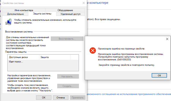

[РЕШЕНО] Защита системы выдаёт ошибку 0x81000203, SU выдавал необрабатываемое исключение после майнера
Решил поиграть в игрульки. Скачал через установщик и мне жёстко захотелось включить сканер, появляется чудо, которое:

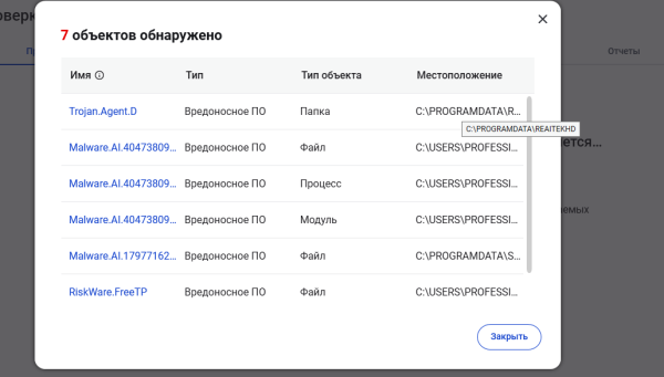

Создаёт папки почти всех антивирусов, сделала скрытными и запретила туда заходить, в том числе AutoLogger воткнул в декстоп и в загрузки. (убрал все папки ручками)
Заносит групповые политики (сбросил)
Перебрасывает KernelMode (убил AVZ)
Заносит сверху мышей, которые не детектились AVZ (https://www.virustotal.com/gui/file/58ac22a286cae5b293ff5ebb87f06ec106e0b2c0ae0318e7c5faa5e329b210ce и https://www.virustotal.com/gui/file/189a142a9a113258c6f8c51e54003ce71892d32dfde0c6c2c561a347f217798f) Либо они уже создались когда работал malwarebytes и после AVZ, а вычистил уже самостоятельно через everything (были в ProgramFiles/x86/Data и в подпапках Appdata)

По итогу, система не может создать точки восстановления и работать с приложениями из-за необрабатываемого исключения, пишет мол "файл "С/....." не найден"
Я боюсь перезагружаться. Подскажите, что дальше делать и что присылать?
Прикрепляю лог после этого мордобоя вместе с FRST (если он нужен) + скрин остатков, начиная с 9:49

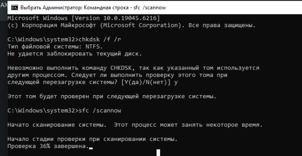

Скачайте по ссылке https://download.bleepingcomputer.com/win-services/windows-10-22H2/ reg-файлы для служб BITS. Запустите reg файл и подтвердите внесение информации в реестр.
Сделайте проверку системы на ошибки с исправлением ошибок
chkdsk
сделайте проверку целостности системы.
sfc /scannow

scannow молчит. Reg-файл добавил, не перезагружался.

Как интерпретировать ошибку, можно погуглить решения в сети.
Ошибка 0x81000203 в Windows означает, что произошел сбой или отключение функции "Системное восстановление" или службы "Теневое копирование тома", что мешает созданию точек восстановления или выполнению восстановления системы
