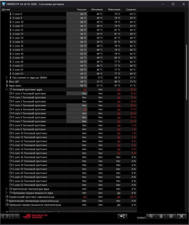

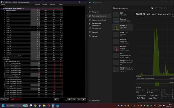

Сильно греется в тихом режиме в простое но если я наблюдаю за температурой пока работаю то всё нормлаьно, а остави ноутбук на пару без открытых программ вижу перегревы по ядрам.
И это не только в тихом режиме, пришлось в ручную уменьшать макс нагрузку на ЦПУ и увеличить макс скорость ветеляторов, термопасту менял месяц назад.
Еще были проблемы с запуском DrWeb загрузочной флешки и Касперской ( смогу запустить касперский только в одном режиме)
Проблему раньше не замечал пока не начал следить за температурой ноутбука. Но ноутбук был в общем доступе и на него устанвливали читы которые запускали какойто другой виндовс ( Не знаю как описать но запуск ноутбука был с другой заставкой)

Вот простоял ночь, в простое 60 градусов температура что то много и видно что ЦП с Диском использовались. Начал писать ответ открыл браузер, температура упала до 50 примерно. И всё еще не могу зайти в графическом режим через Kaspersky Free Rescue Disk а ДрВеб вообще не хочет запускать, я выбираю режим и просто черный экран с мигающим нижним подчёркиванием.
