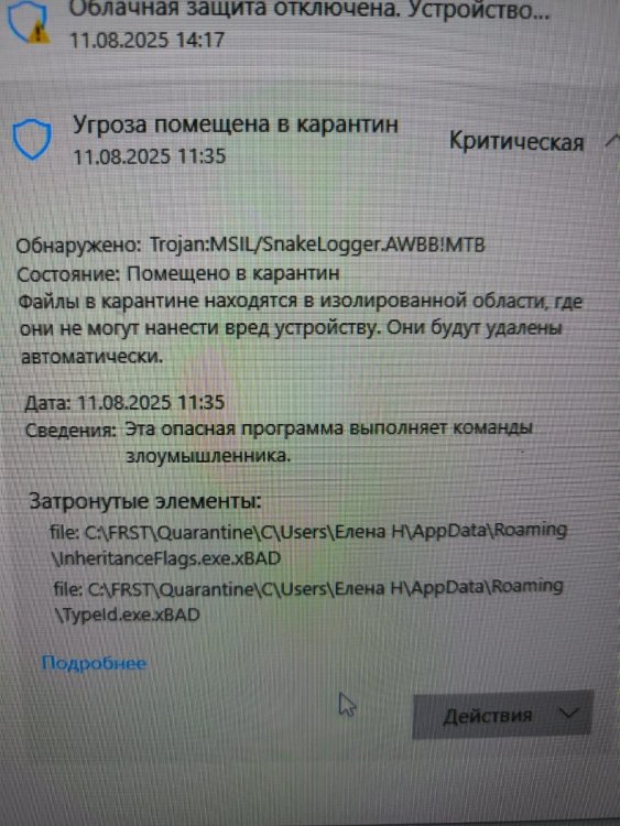

ДОБАВИЛ ИОБРАЖЕНИЕ ДЕФЕНДЕРА, НЕ НАШОЛ BEE6758E-F327-E2B2-61BC-F522FEE8BC0C
или в C:\temp НЕТ ТАКОЙ ПАПКИ
Да, понятно какие файлы были прибиты дефендером и не попали в архив с карантином.
Если session.tmp нет в папке C:\temp на других устройствах, значит запуска шифровальщика не было на этих устройствах.
