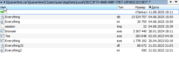

2025-08-04 11:55 - 2024-09-25 03:50 - 000000000 __SHD C:\Users\user\AppData\Local\CBCC2F73-486B-99BF-77E7-15F0E0C2CC5E

Да, все эти файлы участвовали в процессе шифрования вашего устройства. Теперь система от них избавлена.
по файлу шифровальщика browser.exe:
ESET: A Variant Of Win32/Filecoder.Mimic.D.gen
Kaspersky: Trojan-Ransom.Win32.Mimic.ay
DrWeb: Undetected
https://www.virustotal.com/gui/file/5cc7ac31ee2e1c795faeafaae4cd2bc52296350f6bc00b9a7e5e15fa4277e473/detection
