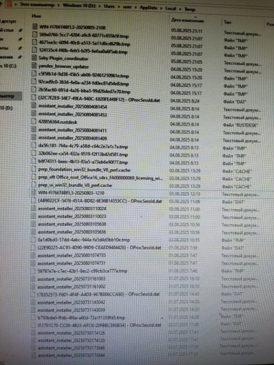

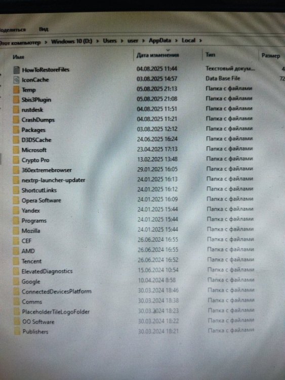

Владислав Эпштейн
22 минуты назад, safety сказал:
Судя по отчету папка с телом самого шифровальщика не найдена, только установщик.
            <Event2 Action="Detect" Time="133990313599522976" Object="D:\Users\user\AppData\Roaming\encryptor.exe" Info="Trojan-Ransom.Win32.Mimic.av" />
проверьте, есть ли такая папка на системном диске зашифрованного устройства:
C:\Users\user\AppData\Local
в этой папке должен быть скрытый каталог примерно с таким шаблоном имени
BEE6758E-F327-E2B2-61BC-F522FEE8BC0C
Ни в Local ни в Temp примерного не вижу, сделал фото
Логи FRST можете сделать из этой системы? активного шифрования в ней нет уже. Заодно и систему дочистим.
Обратите внимание, что папка может быть с атрибутом скрытый, и у вас может быть в проводнике не видна.
Изменено пользователем safety

Владислав Эпштейн
6 минут назад, safety сказал:
Думаю, да. Шифровальщик не должен быть активен.
Addition.txt FRST.txt
Эта папка о которой я писал выше. Она не в *Temp, а просто в *Local, и имеет скрытый атрибут.
2025-08-04 11:55 - 2024-09-25 03:50 - 000000000 __SHD C:\Users\user\AppData\Local\CBCC2F73-486B-99BF-77E7-15F0E0C2CC5E
