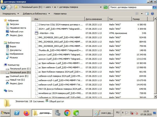

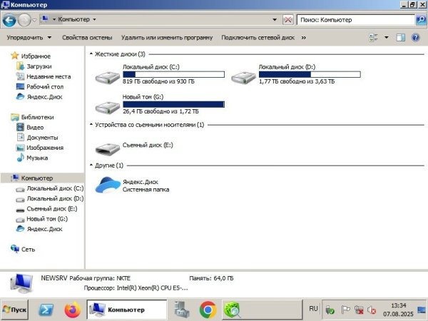

Доброго дня! Сегодня столкнулись с проблемой вирус-шифровальщика
Есть старый маленький локальный сервер, на нём есть 3 диска, точно заразился 1 из них, который общедоступный. Не все папки и файлы заразились. Запустил Cureit, он ничего не нашёл (точнее кажется не видит). Но во многих папках имеются файл с название --attention.hta, а зашифрованные файлы имеют свои наименования плюс добавилось такое: например блокнот.txt_[UID=YMG-MBMFV TelegramID=@recoveryfiles1].ano. У всех файлов расширение .ano. Были небольшие попытки расшифровать некоторые файлы с помощью декрипторов не помогло.
Вирус точно зашел с ПК в сети, на котором недавно настраивал RDP, сам этот комп учетные записи заблокировались. Придется форматировать.
Прикрепляю логи FRST, пару скриншотов (с безопасного режима всё делал), архив с примерами зашифрованных файлов, архив с файлом attention.hta и каким то подозрительным файлом (может это был свой файл зашифрованный).
Никакого текста с вымоганием пока не нашёл.
Если где неправильно что-то оформил извините. Случай сегодня обнаружился, судя по времени изменения файлов всё произошло ночью по местному времени.FRST.txt
Addition.txt Shortcut.txt кажется вирус имеются во всех папках.rar примеры зашифрованных файлов.rar

Сервер со старой Windows Server 2008 наверное переустановим, что посоветуете? Файловый сервер на основе Линукса получше будет?
15 минут назад, kaje_14 сказал:
Как видите, файлы на этом сервере были зашифрованы даже не заходя на сам сервер, а потому что диски были в общем доступе с другого устройства, через которое сервер был атакован.
