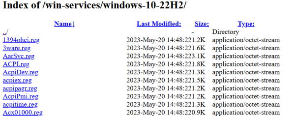

Скачайте по ссылке https://download.bleepingcomputer.com/win-services/windows-10-22H2/ reg-файлы для служб dosvc, UsoSvc, wuauserv. Запустите каждый из файлов и подтвердите внесение информации в реестр.
Ссылка на reg-файлы не работает. Остальное сделаноFixlog.txt
1 час назад, Kavunchik сказал:
прекрасно работает
1 час назад, thyrex сказал:
прекрасно работает
image.thumb.png.b53b06f40234f23352688df75cfa66a3.pngК сожалению при переходе вот так
8 минут назад, thyrex сказал:
Что сейчас с проблемой?
Как я вижу значки сети появились, возможность зайти в настройки сети также доступны и брендмауэры активны. Наверное все в порядке теперь)
