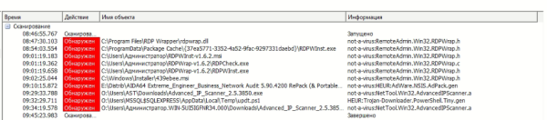

Если систему сканировали с помощью KVRT
2025-08-06 10:29 - 2025-08-06 18:22 - 000000000 ____D C:\KVRT2020_Data
или cureit, добавьте, пожалуйста, логи и отчеты по сканированию, в архиве, без пароля.

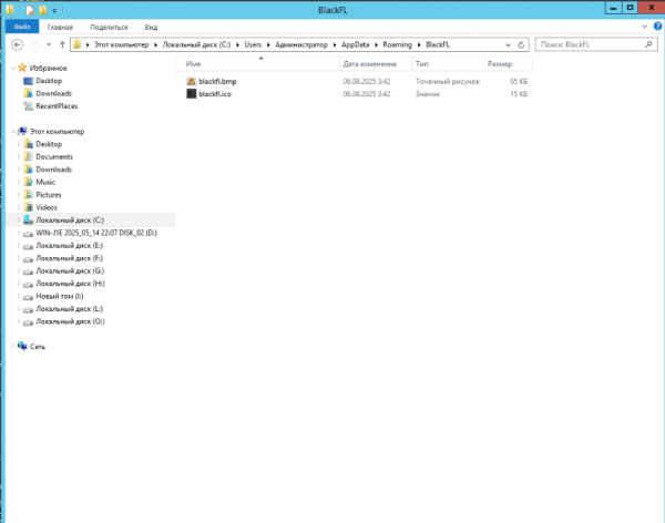

2025-08-06 03:42 - 2025-08-06 03:42 - 000000000 ____D C:\Users\Администратор\AppData\Roaming\BlackFL

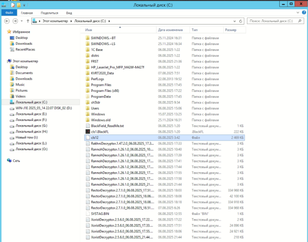

2025-08-06 01:20 - 2025-08-06 03:42 - 002528078 _____ C:\cls12

В архиве все, что было в папке KVRT2020_Data
Скриншот приложил
Cls12 не папка, а файл, скрин приложил
kvrt.rar
Эти файлы cls* оба добавьте в архиве без пароля. KVRT гляну сейчас - сэмплы не обнаружены.
