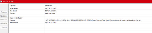

Самовосстанавливающийся вирус, не заходит в интерт.
Поймал вирус, который самовосстанавливается примерно раз месяц. Не пускает в интернет мессенджеры, магазины игр и другие приложения. В интернет могу зайти только с Гугл хром. UVS показывает странные записи в реестре. Не знаю, как это поправить без последствий. Прикладываю логи, образ автозапуска и скринщоты из UVS.

По очистке системы:
текущий пользователь,
;uVS v5.0v x64 [http://dsrt.dyndns.org:8888]
;Target OS: NTv11.0
v400c
OFFSGNSAVE
delref 127.0.0.1:10801
delall %SystemRoot%\SYSWOW64\MACROMED\FLASH\FLASH32_32_0_0_465.OCX
delall %Sys32%\MACROMED\FLASH\FLASH64_32_0_0_465.OCX
delall %SystemRoot%\SYSWOW64\MACROMED\FLASH\NPSWF32_32_0_0_465.DLL
delall %Sys32%\MACROMED\FLASH\NPSWF64_32_0_0_465.DLL
delref HTTPS://CLIENTS2.GOOGLE.COM/CR/REPORT
apply
deltmp
