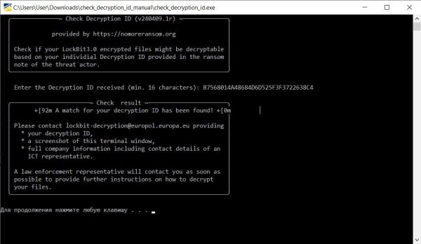

Прикладываю файлы отчета Cureit и выборочной проверки Kaspersky. ТАк же пытался найти варианты расшифровки самостоятельно, на сайте nomoreransome.org по типу шифровальщика даже нашелся специальный файл (скриншот прилагаю) который сообщил, после ввода decryption id, что можно запросить помощь в Европоле, после письма прислали два ключа и генератор дешифровщика, но это не помогло.
Было бы чудом, если бы эти ключи подошли. Но то, что этот механизм работает - это неплохо. Хоть какой то порядок есть в этом.
