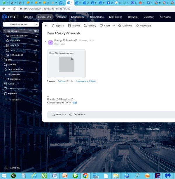

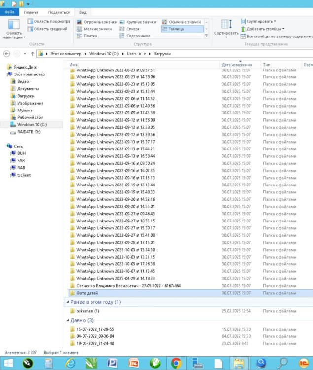

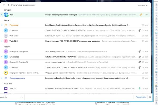

Судя по логам, шифрование началось (как минимум в папке Загрузки пользователя z) приблизительно в 2025-07-30 14:35, а уже в 2025-07-30 15:18 один из новых файлов уцелел. Соответственно, чтобы сузить круг поиска (при условии, что шифрование началось после после прочтения чего-то по электронной почте), стоит посмотреть, что приходило по почте до указанного времени начала шифрования.
спасибо, посмотрите пожалуйста скрины папок загрузок там не чего нету а вот в почте ссылка скачать при нажатии активируется, ссылку в тексте приложил

Примерное начало шифрования:
2025-07-30 14:35 - 2018-01-24 21:46 - 000002380 _____ C:\отключение усиленой конфигурации експлорера.txt.kjhVigUjl

сделайте по другому.
Это сообщение сохраните как файл в формате EML (т.е. вместе с вложением оно будет), файл добавьте в архив с паролем virus, и загрузите архив в ваше  сообщение.
Судя по VT вложение чистое. Добавьте таким же образом три другие сообщения в этот же день, которые были с вложением.

в этот день не было больше писем, эти письма в вложении за 29, 28число, в рассылке(7от30 и 4 письма от 29) мы даже не открываем письма также как и соц сети(там писем нету за эти даты)
mail.zip
