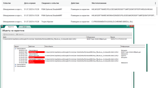

Здравствуйте. Заранее искреннее прошу прощения за возможные затупы, я полнейший ноль в этой теме и с пк в натянутых отношениях, могу везде быть неправ.
В течении месяца были небольшие подозрения на майнер, но ничего не находило и через афтербернер вроде скачков прямо необычных нет, как я увидел.
Сегодня решил просканировал пк Malwarebytes и нашёл Trojan.Hijacker по c:\ProgramData\Google\Chrome\ - отправлен в карантин.
Пошёл смотреть что в этой папке и там exe файл - updater.exe, который явно маскируется под Хром, но на него не возмущалось.
Далее просканировал уже KVRT и так же нашёл Trojan.Win64.DllHijack.gen, но на тот updater так же ничего.
Закинув этот updater.exe на VirusTotal, понял по неймингу, что похоже это вирус с флибусты о котором писали ЦК F6
Меня очень волнует этот файл, удалять и трогать я его боюсь, вдруг сделаю сложнее всё.
Результаты двух сканов и логи AutoLogger сделанные по вашему гайду в прикрепленном приложении.
От всего сердца надеюсь на компетентных умных людей, постараюсь содействовать как смогу.
С ув.
CollectionLog-2025.07.31-09.10.zip

Вроде бы всё верно сделал.
Карантин был отправлен через форму.
Логи через Autologger в приложении, там же скриншот после выполнение скрипта в AVZ.
CollectionLog-2025.07.31-09.48.zip
