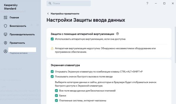

Это известная проблема Касперского. Может тормозить из-за внедрения в трафик скрипта, но в моём случае это не помогло, даже интернет защиту отключал. Только с закрытием самого антивируса сайты бодро работать начинают. Подумываю уже о другом антивирусе. Касперский в последнее время часто чудить стал, то ему Аппаратная виртуализация недоступна, хотя всё перерыл в Windows 11 (24H2), то ещё что-нибудь. Не говоря уже о наполнении его всякими твикерами и чистильщиками системы.

Да в BIOS всё включено. Уже не знаю, куда там копать. Windows 11 (Домашняя) 24H2. На Windows 10 проблем с этим не было, а как поставил Windows 11, так началось.
Даже здесь способы не помогли:
https://forum.kaspersky.com/topic/kts-как-включить-аппаратную-виртуализацию-в-windows-5954
Sh1kuren, изоляция ядра в ОС отключена?
3 минуты назад, Sh1kuren сказал:
а остальные возможные причины по ссылке проверяли?
2 часа назад, Mark D. Pearlstone сказал:
Отключал - Не помогло.
Если вы про это, то всё делалось, но ничего не изменилось.
bcdedit /set hypervisorlaunchtype off
dism /Online /Disable-Feature /FeatureName:Microsoft-Hyper-V-All /NoRestart
reg add HKEY_LOCAL_MACHINE\System\CurrentControlSet\Control\LSA /v LsaCfgFlags /d 0 /f /t REG_DWORD
reg add "HKEY_LOCAL_MACHINE\System\CurrentControlSet\Control\Device Guard" /v EnableVirtualizationBasedSecurity /d 0 /f /t REG_DWORD
Вносить ещё какие-либо правки в систему нет желания. Вдруг что-то пойдёт не так или это окажется нужным компонентом.
Изменено пользователем Sh1kuren
А что вам так далась аппаратная виртуализация? Она на скорость работы антивируса никак не влияет.
