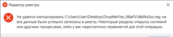

[РЕШЕНО] системный администратор ограничил доступ к некоторым областям этого приложения
В 23.07.2025 в 19:22, thyrex сказал:
Скачайте файлы https://dropmefiles.com/N8aFV . Запустите каждый из файлов и подтвердите внесение информации в реестр.
Это вылезло при открытии второго файла файла image.thumb.png.3a00f2d88a68d7308592d1ea690c1f76.png
попробуйте в безопасном режиме загрузки.
В нем получилось, но в обычном запуске при повторном открытии не получилось
