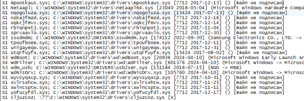

Много драйверов неподписанных в системе, что это может быть?
Изменено пользователем safety
Павел Бурдейный
Не знаю, Это ПК Касса в магазине цифровой техники с базой 1С

1, Выполните скрипт очистки в FRST
2. Соберите образа автозапуска в uVS для проверки драйверов, возможно что они чистые.
