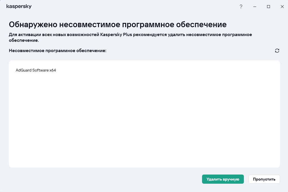

Доброго дня всем! Версия Plus заканчивается пробный период. И вдруг Касперский начинает находить (раньше такого не видел в своей системе) и ругается на несовместимость с AdGuard. Предлагает настоятельно удалить его, но его НЕТ в системе! Смотрел и средствами Windows и есть Uninstall Tool. Но нигде нет Adguard.  Как реагировать на это? А точнее как исправить?
Скриншоты, покажите, где он что находить и ругаться
2 часа назад, kmscom сказал:
Я даже поиском по файлам по маске guard ничего не нашёл и среди скрытых системных. Как вариант выбирал из предложенного Удалить вручную, но Windows мне выдаёт стандартную панель Приложения, где в списке нет AdGuard как установленного приложения.
Изменено пользователем Victor_R

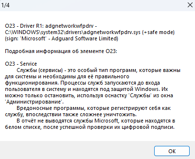

Спасибо за советы. Пока только добрался использовать предложенную утилиту  HiJackThis и вот что она мне выдаёт:
Вообще откуда это на компе? Я знаю про AdGuard, но знал бы если бы устанавливал её.

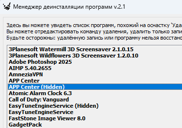

Лог создавать не нужно, идите в меню Tools -> Uninstall Manager. Если программа скрыта, она там будет видна.
6 минут назад, Sandor сказал:
Нету там её.

возможно его установила какая-то другая программа. Ну или только его драйвер для каких-то целей.
Вобщем его по любому надо удалять, потому что непонятно как и с чем он может начать конфликтовать.

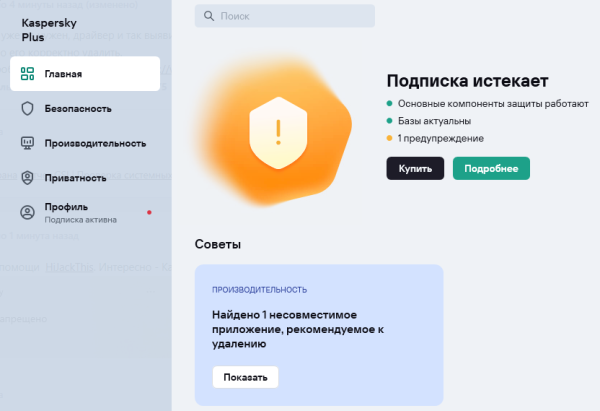

Удаляю при помощи  HiJackThis. Интересно - Каспер ругнулся (скрин) - сейчас иду на перезагрузку.
Удалил. Перезагрузил, а в Каспере так и осталось (скрин)
А вот HiJackThis теперь этот AdGuard не находит. Почему Каспер его до сих пор видит?
Я теперь не помню когда и при каких обстоятельствах появилось это предупреждение от Касперского. Ничего не делал - система полгода как работает и никаких новых установок мне за это время не нужно было.
Значит где-то ещё остались хвосты от него. Хотите попробовать разобраться, сделайте всё-таки отчёт GSI (по моей ссылке выше).
Или попробуйте пройти их родной утилитой (моя последняя ссылка).
Ну Или можно просто игнорировать это предупреждение.
