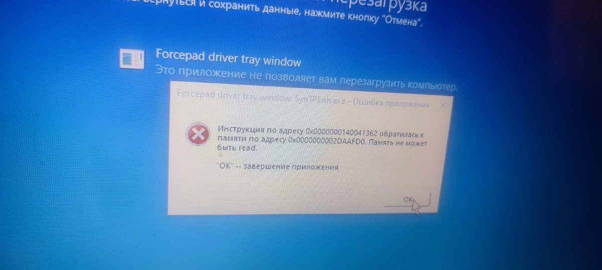

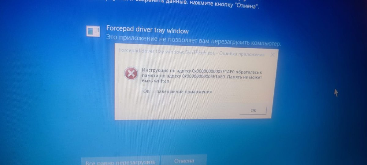

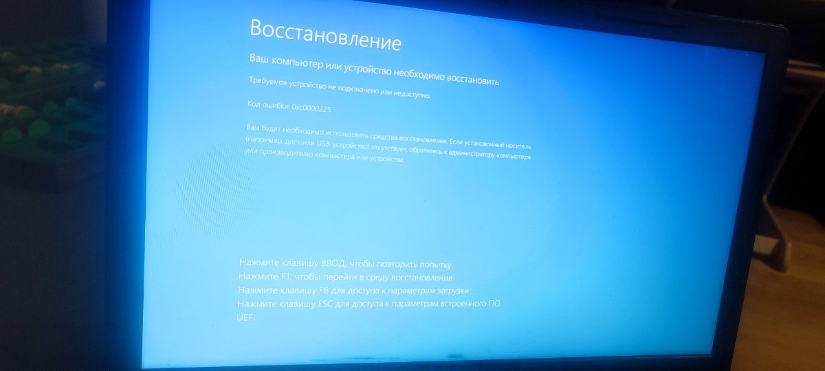

у меня при перезагрузке вот такое вылезает
Выключьте и заново включите компьютер.
Хм, печально. А Вы последний скрипт точно выполняли из безопасного режима?
Да. Там криво все произошло

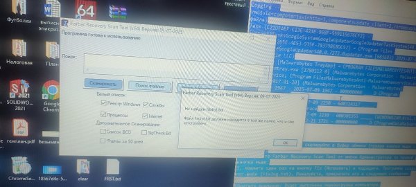

Последний скрипт не получилось выполнить, т.к. fixlist.txt не был найден
50 минут назад, Smorodina сказал:
Потому что скрипт до запуска программы не скопировали в буфер обмена, как было написано. Вы же до этого скрипт с первой страницы выполняли.
И тогда вообще странно, что система вдруг отказалась работать.
