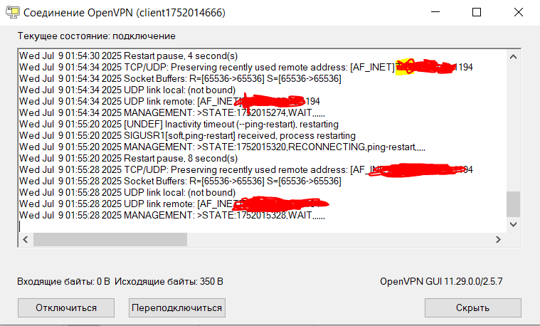

saha96 Опубликовано 8 июля, 2025 Опубликовано 8 июля, 2025 Доброго времени суток, настроил всё по инструкции И при этом не происходит подключение Кто может подсказать, что нужно исправить?

saha96 Опубликовано 8 июля, 2025 Автор Опубликовано 8 июля, 2025 По поводу оформления ок, учту. Инструкций смотрел несколько, но суть везде одинаковая - сертификат корневой, сервера, пользователя, потом добавления пула адресов и генерация ovpn файла на вкладке активации сервера, правило firewall. Могу каждую вкладку отдельно поскринить конечно, может упустил что-то. Router OS 7 у меня тоже, потому что этот микрот только вчера из магазина забрал, а откатываться ниже начальной на них невозможно.

saha96 Опубликовано 8 июля, 2025 Автор Опубликовано 8 июля, 2025 Wed Jul 9 01:52:58 2025 UDP link local: (not bound) Wed Jul 9 01:52:58 2025 UDP link remote: [AF_INET]-----(ip):1194 Wed Jul 9 01:52:58 2025 MANAGEMENT: >STATE:1752015178,WAIT,,,,,, И так по кругу, дальше не идёт
