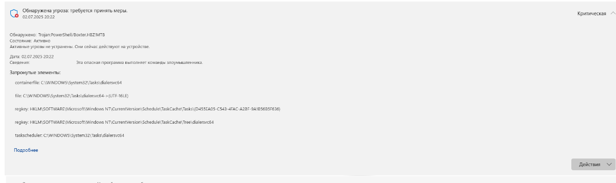

Спасибо огромное, температура на процессоре стала стабильна!! Но microsoft defender все равно находит этот троян.
Fixlog.txt
Вот теперь еще раз сделайте лог FRST.txt (только полностью, в последний раз не было его начала :))
Task: {D455EA05-C543-4FAC-A2BF-9A1B56B5F636} - System32\Tasks\dialersvc64
