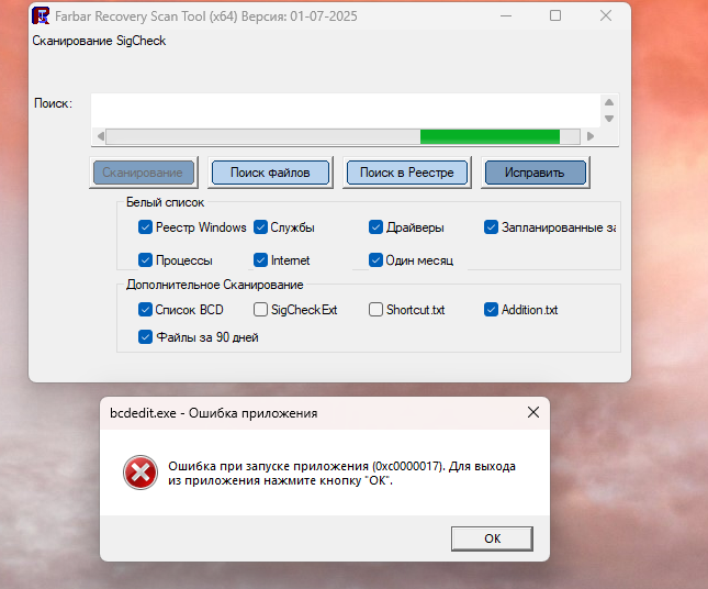

Программа с рабочего стола не запускалась, загрузил в другую папку, вроде пошла но с ошибками.
Desktop.rar
Вот эта ошибка была

Логи получились неполные. Возможно, Вы не дождались окончания сканирования.

Нет, процессор все равно нагружен!
По датчику температуры ЦП видно, как только я захожу в диспетчер задач температура и скорость вращения вентилятора сразу падает. Стоит закрыть диспетчер задач комп сразу начинает шуметь и температура растет.

    Проверьте наличие проблемы.
Не помогло к сожалению! При первом запуске диспетчера задач была вот такая ошибка, и троян раньше удалялся и появлялся, а теперь ушел в карантин. Но процессор все равно молотит....
