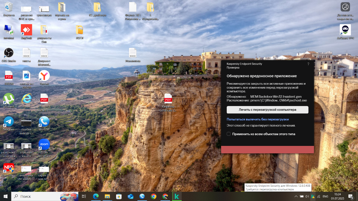

Антивирус выявил вредоносные приложения (скрин прилагаю). Trojan и MEM:Backdoor.Win32.Insistent.gen.  Всегда ссылается на файл svchost.exe и еще может подтянуть другие. "Лечение с перезагрузкой" не помогает, пробовали руками удалять папки, но после перезагрузки все восстанавливается. Скорее всего подцепили эту заразу в 24.06 - 27.06, ноутбук периодически стал шуметь в спящем режиме и греться, майнингом не занимаемся. Просим оказать содействие в решении этих проблем. Скачала сразу программу для логов, прилагаю файл.

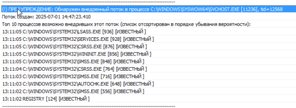

По образу:
есть поток, внедренный в syswow64\svchost.exe
Образ сейчас проверю, напишу скрипт очистки.
Отслеживание процессов и задач не включено

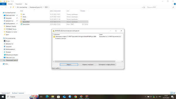

Папку C:\FRST\Quarantine  заархивируйте с паролем virus, архив загрузите на облачный диск и дайте ссылку на скачивание в вашем сообщении.
Очистку загрузила, а вот заархивировать не могу, похоже, Винрар нужно установить. Сделаю завтра
Fixlog.txt
Изменено пользователем Ольга Кот
Он у Вас и так установлен. Скорее всего антивирус блокирует доступ к файлу, который нужно заархивировать.
