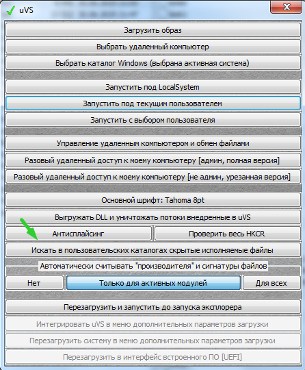

2. Можно провести расширенный анализ состояния системы с помощью uVS в момент работы с данной программой, т.е. чтобы был детект SEPEH со стороны антивируса.
Сделайте дополнительно образ автозапуска в uVS с отслеживанием процессов и задач:
1. Скачайте архив с актуальной версией утилиты uVS c зеркала программы отсюда (1) (здесь дополнительно встроен архиватор 7zip), распакуйте данный архив с программой в отдельный каталог.
2. запустите из каталога с модулями uVS файл Start.exe
3. В стартовом окне программы - нажать "запустить под текущим пользователем". (если текущий пользователь с правами локального администратора)
3.1 Если запросили обычный образ автозапуска, переходим сразу к п.4
Если запросили образ автозапуска с отслеживанием процессов и задач:
5. Дождитесь, пока процесс создания файла образа завершится.
Изменено пользователем safety
Отслеживание процессов и задач не включено, надо переделать образ.
т.е. при загруженном uVS в главном меню - дополнительно - твики выполняем твик 39
перегружаем систему,
после загрузки рабочего стола, еще раз запускаем uVS и как обычно делаем образ автозапуска.
Это будет образ автозапуска, с учетом отслеживания процессов и задач.

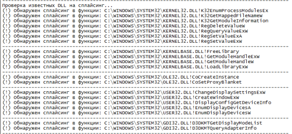

пока что видим отладчик, что вообщем есть и в AVZ:
(!) Найдено значение Microsoft\Windows NT\CurrentVersion\Image File Execution Options\SonicFrontiers.exe\Debugger: "C:\Program Files\VxKex\VxKexLdr.exe"
