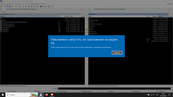

Наверное что-то неправильно делаю.
Выходит такое окно и на этом всё.

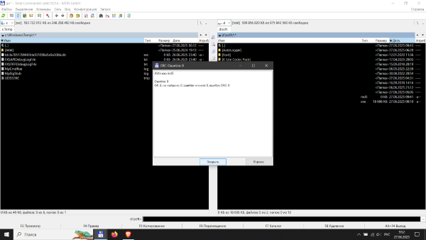

Затупил возможно , убрал в расширении md5, оставил exe и выдает это
Файл с расширением md5 - это текстовый файл, для того, чтобы убедиться что правильный файл скачан.
Вам нужно скачать файл AVbr.zip, извлечь из него файл AVbr.exe и его запускать.
Вероятно Вы просто не то скачали:
