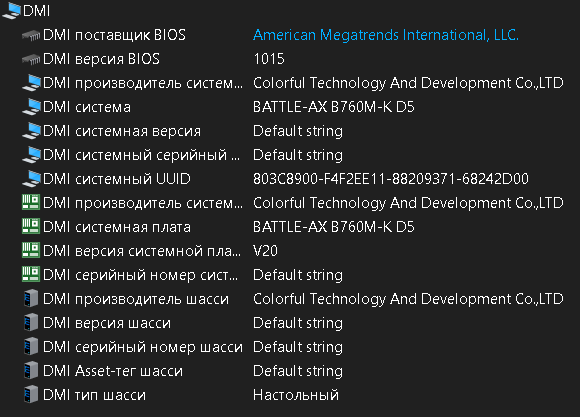

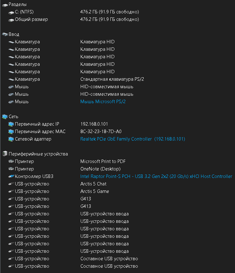

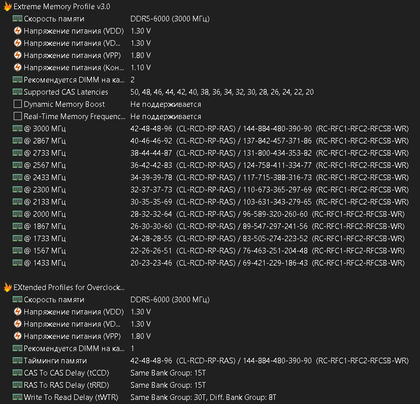

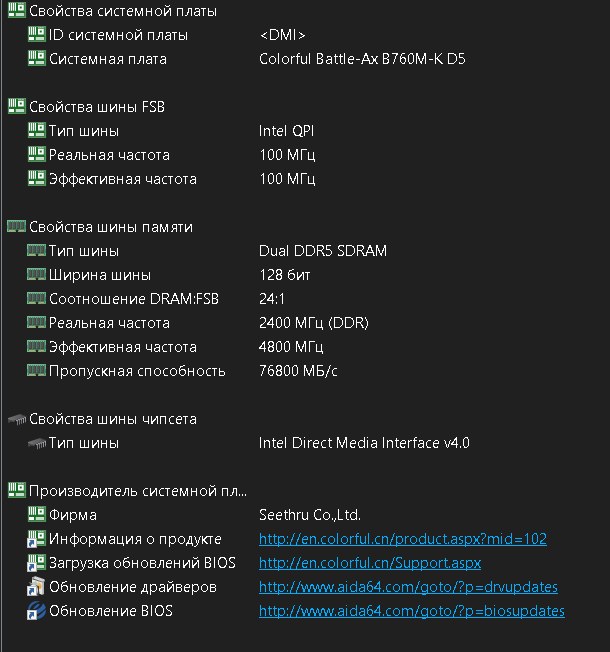

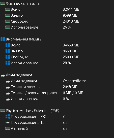

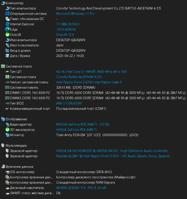

День назад компьютер начал выключаться после заставки windows, в биос мог спокойно заходить и проблем никаких не было. Пробовал заходить в помощник устранения проблем виндовс через флешку и спустя минут 5 ПК сам отключался. Как итог я переустановил винду и проблема исчезла, но появилась другая проблема - оперативная память не хотела работать на 6000Mhz (ПК при запуске сразу выключается, а потом сбрасывает частоту у оперативной памяти в сток). В стоке 2400Mhz работает стабильно. В материнской плате 2 слота под оперативную память, пробовал по 1 вставлять в разные слоты и все работает на 6000Mhz. Вместе почему-то отказываются работать на 6000Mhz. Компьютер новый и работал до этого 2-3 месяца без проблем (скачков электроэнергии не было). Скриншоты ниже о системе приложил. Можно ли починить или только новую покупать?
Добрый вечер, сбрасывал и обновлял уже. Смотрел ножки в материнской плате, все в порядке. Сейчас вообще перестал двух канал работать даже в стоке, хотя по отдельности в XMP профиле даже работают.
Варианта по логике два - либо сама память, либо материнка.
И то и другое вы сами по этой проблеме проверить скорее всего не сможете.
Поскольку компьютер новый, насколько я понял, то логично отнести в сервис по гарантии.
Ну либо выставляйте стандартную частоту, что тут ещё можно придумать. Я сомневаюсь, что вы почувствуете разницу.
К сожалению не могу по гарантии уже отнести. Двух канал сегодня перестал работать даже в стоке. Компьютер включается, вентиляторы крутятся секунд 5 и выключается (не перезагружаясь потом). Щас пока сижу с 1 плашкой с XMP профилем и все работает.
Если все прекрасно работало, а потом перестало, то проблема скорее всего в процессоре, в его контроллере памяти.
Пробовать попросить у кого-то подменный процессор для проверки, можно взять даже самый простой i3 12100f или i5 12400f
