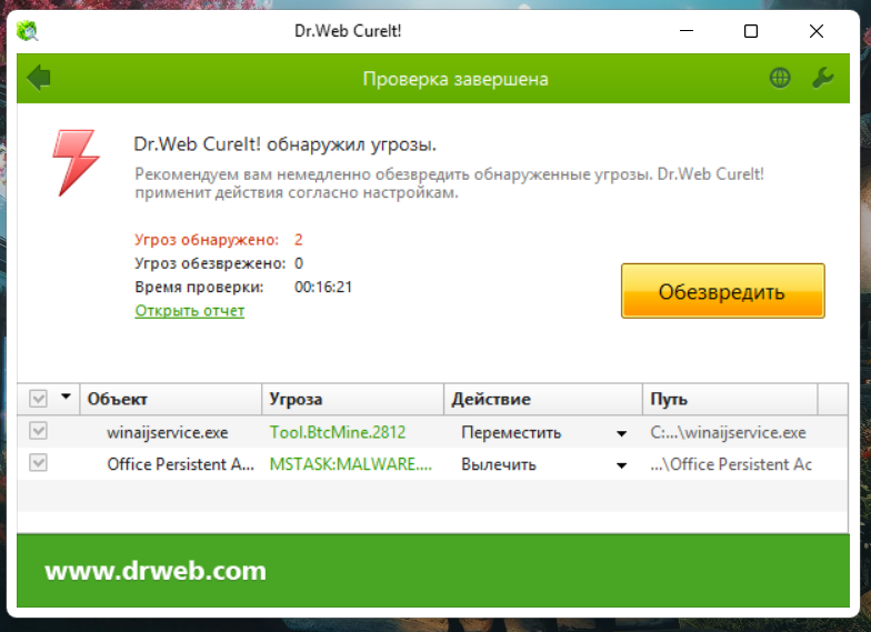

Поймал вирус-майнер tool.btcmine.2812. Недавно был похожий троян, но по рекомендациям с данного форума удалось его удалить посредством утилиты AVZ. Затем какое-то время все было хорошо. Сегодня решил проверить комп на наличие вирусов утилитой DrWeb CureIt и сия програмка показала наличие вредоносного червячка. Пробовал удалять его самой утилитой от DrWeb, но после перезагрузки он восстанавливается и все приходится делать снова. По инструкции просканировал комп и логи прикладываю к теме. Будьте добры помочь, люди. Заранее огромная благодарность :)

Добавление скриншота.
Здравствуйте.
begin
if not IsWOW64
 then
  begin
   SearchRootkit(true, true);
   SetAVZGuardStatus(True);
  end;
QuarantineFile('C:\Users\Дмитрий\AppData\Roaming\utorrent\pro\nodeupdate.vbs','');
 QuarantineFile('C:\ProgramData\WinAIJService\WinAIJService.exe','');
 DeleteFile('C:\ProgramData\WinAIJService\WinAIJService.exe','64');
 RegKeyParamDel('HKEY_LOCAL_MACHINE','Software\Microsoft\Windows\CurrentVersion\Run','Win AIJ Service','x64');
 DeleteSchedulerTask('Microsoft\Office\Office Persistent Activation');
 DeleteFile('C:\Users\Дмитрий\AppData\Roaming\utorrent\pro\nodeupdate.vbs','64');
 DeleteSchedulerTask('NodeUpdate');
BC_ImportAll;
ExecuteSysClean;
BC_Activate;
RebootWindows(false);
end.
