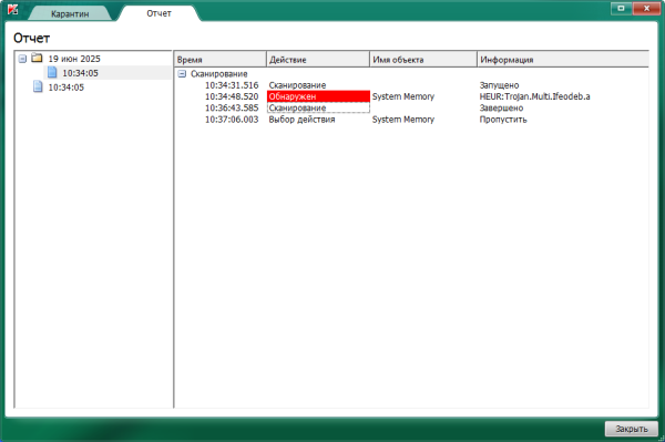

Систему сканировали kvrt или Cureit? Папку нашли с файлами шифровальщика?
Папку  не нашел.   Троян в памяти   и в  библиотеке windows
cureit.log
У меня действующая   подписка   KSOS.  Где-то   прочел,  что мне вообще не сюда.
Судя по логам, файлы шифровальщика не найдены.
Возможно, папка с шифровальщиком была вручную удалена.
